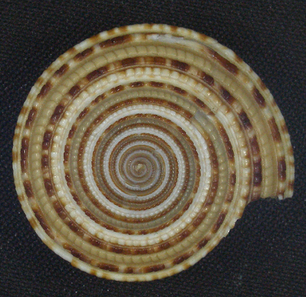

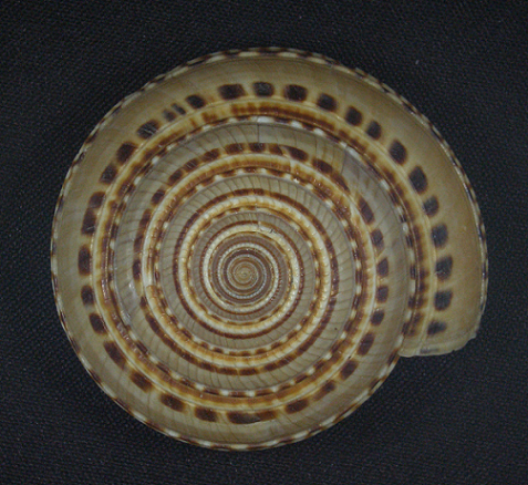

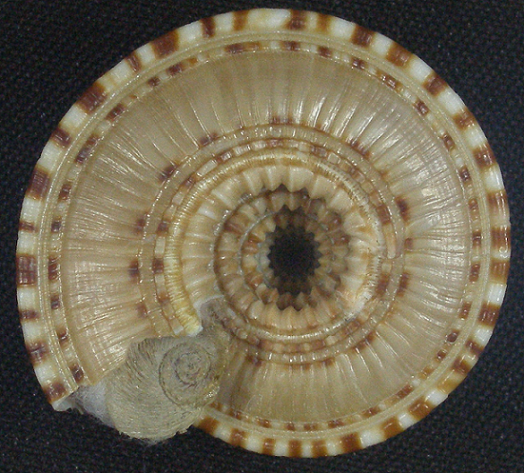

這一粒我從"日本近海產貝類圖鑑"比對出來,如果該圖鑑是對的,應該稱作泰勒車輪螺
  Architectonica Taylori, (Hanley,1862)
本粒是台灣海峽產,可是貝友幾十年來未曾質疑台灣有這一粒,有些資料標的是"巨車輪螺"
是不是該正名之?
我觀察泰勒車輪螺有3個特徵是與其它車輪螺不一樣的地方,貝友可以猜猜看,如果未猜出,1個月後我再公佈答案

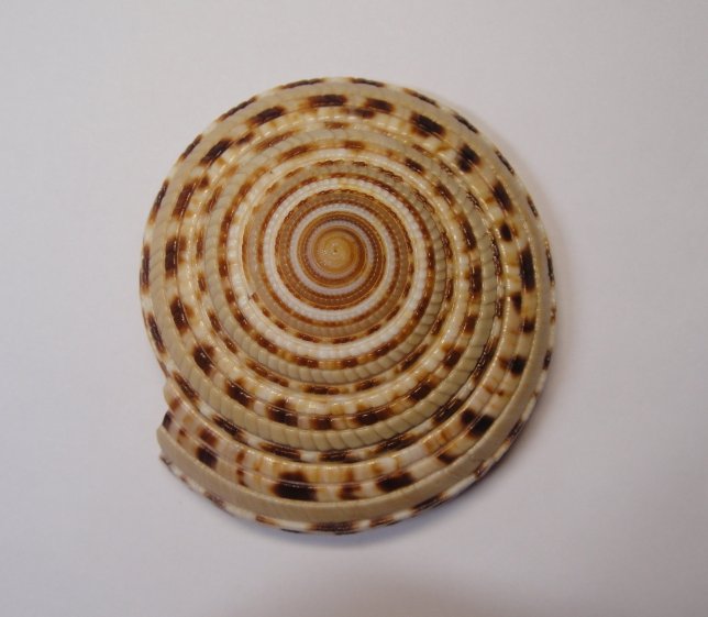

圖2

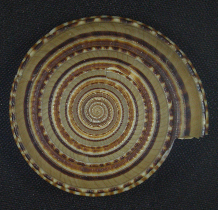

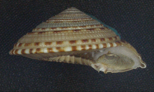

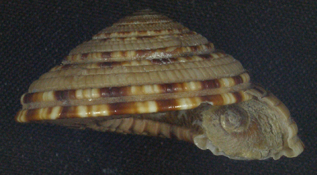

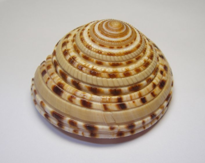

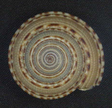

泰勒氏車輪螺跟巨車輪螺有些差距,蠻容易分辨.
貝友雜誌有沒有刊載我不知道,不過早有貝友發現台灣有這個物種了,上網搜尋一下不難找到.下面貼幾個蚵子寮魚雜檢的車輪螺,皆附口蓋:
1.泰勒氏車輪螺 Architectonica Taylori  51mm
2.巨車輪螺 Architectonica maxima 39mm
3.夸氏車輪螺  Architectonica gualtierii  34mm
4.車輪螺  Architectonica trochlearis 53mm,45mm
5.??車輪螺 34mm

a0946105果然對車輪螺有研究.

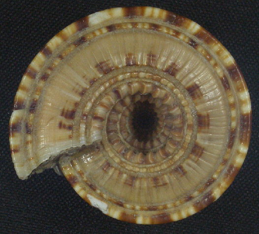

泰勒氏車輪螺有個重要特徵:
Wangson_Wang

發表於: 07-February-2011 at 5:19pm | IP Logged 引言(Quote) wangson

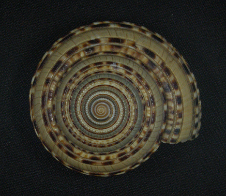

第5粒3.4cm, 有可能也是泰勒氏車輪螺,還未達成貝.

發表於: 07-February-2011 at 5:37pm | IP Logged 引言(Quote) wangson

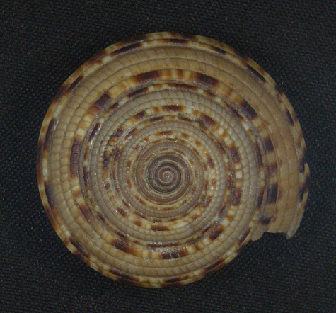

也正確

當初也有想過是不是泰勒氏,不確定就另外貼出來了
我鑑定的方法是1.先算正面肋數2.比較肋上的刻紋跟色帶分佈3.比較各肋寬度
不過我以為的黑線車輪螺是正面外緣環肋全白,殼底白色帶兩條虛線環帶,如果對的話,那我還沒見過台灣的黑線車輪螺,如果哪位前輩有確定或類似黑線車輪螺的麻煩貼圖一下,感謝

發表於: 07-February-2011 at 9:15pm | IP Logged 引言(Quote) wangson

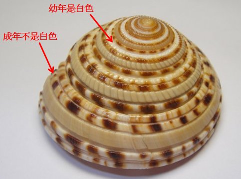

夸氏車輪螺與巨車輪螺的判別:(這2種我都有,我的巨車輪螺是蝦廠的,夸氏車輪螺是台灣漁船撈的)
    (1)(通常)夸氏車輪螺螺塔高度較高,巨車輪螺高度較矮較平.
    (2)夸氏車輪螺底面擠孔靠裡面的軸線雕刻較粗,巨車輪螺較小較密
用底面擠孔來比較是不易錯的鑑定. 你可參考日本近海貝類圖鍵,及Pilippine Morine Mollusks volume II.
   所以上圖2及3最好看一下底面擠孔.我懷疑圖2是夸氏車輪螺,因為所有褐色班點較大,包括周圍,這是夸氏車輪螺的特徵. 相反的圖3才是巨車輪螺.

發表於: 07-February-2011 at 9:50pm | IP Logged 引言(Quote) a0946105
依您的描述學名應該換過來沒錯
無奈手上沒幾本書,資料多是網路找的.網路的資料多是反過來,所以...
2號常見,3號我只撿到一隻,下面補個其他角度:
2.
3.
Edited by a0946105 on 07-February-2011 at 10:01pm
