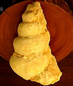

1.像鶉螺

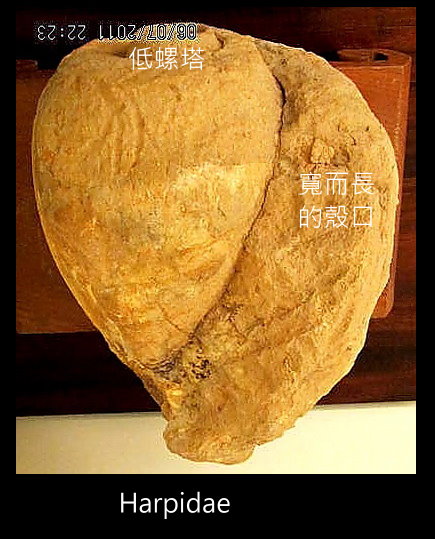

2.像蟹守螺

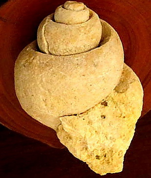

3.??

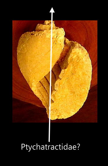

4.像紅嬌鳳凰螺

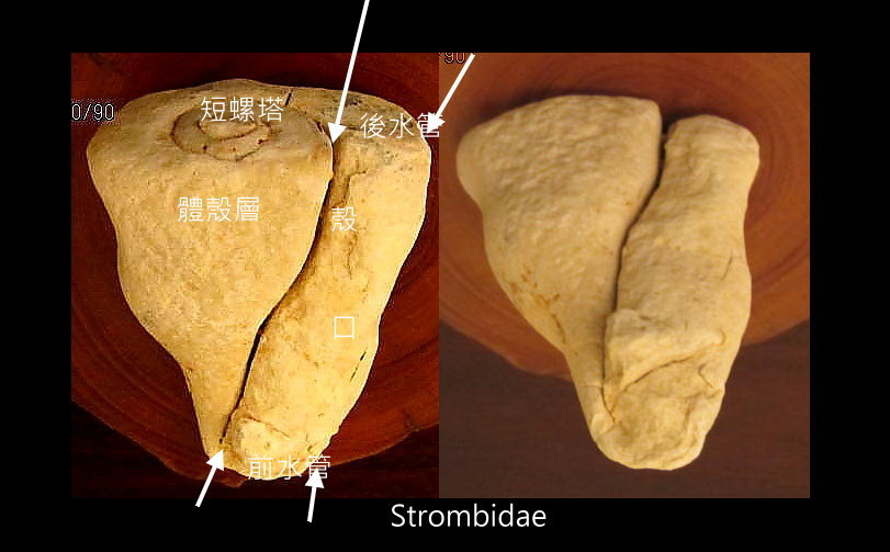

5.像鬘螺

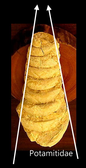

6.像峨螺

1.如果體層外擴成圓弧狀,猜玉螺科, Ampullinidae科的殼也要更胖,體層只有微擴而殼口長型,建議是楊桃螺科的殼.
2.由體層的殼形,像芋螺,但是前後的水管這麼大,殼口比例也更大,建議是鳳凰螺科的殼.(較高螺塔部分,礦物質不一定能填充進去,填進去了,也可能磨損)
3.我的直覺是峨螺科,只可惜這個圖沒啥幫助.
4.我猜是塔螺科,這科的殼,好久以前很繁盛,不像現在只剩些小殼.
5.這是有個性的殼,一眼看到5條斜行的軸齒,有這樣軸齒的殼:筆螺,蛹筆螺,都不是,殼太胖了.水管比率也不對.
部分塔螺物種也有明顯軸齒,但是呈現水平走向,而且集中軸突下端,不合.
還有一科也有明顯軸齒是由拳螺分出獨立成一科PtychatractidaeCeratoxancus,殼型是符合,蠻類似Ceratoxancus niveus.不過這屬都是極深海殼,有研究的學者只有KantorBouchet兩個大大佬.
6.FU,只好看看其他先進的意見.
