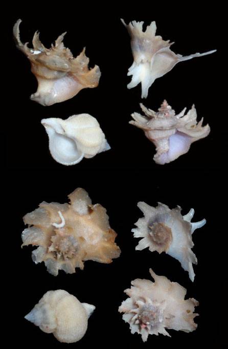

最近這次網聚,幾個專門收花仙螺的先進,和幾個對花仙螺有濃厚興趣的貝友.
彼此討論了鑑定的要點和軟體研究.

今年五月,向洪老闆購買了KosugeSuzuki的專書,過去對筆螺的訓練,讓我覺得這是編寫極佳的專書.
雖然殼的介紹是照字母ABCD排列,作者將研究的精華放在圖版上,”同一個群放在同一個圖版
例如第12圖版是一群,4圖版是另一群.
兩群看似相像,但是只要配合書裡對殼的敘述,就知道第4圖版群比起第12圖版群
  殼體大( 如何大,自己體會 )
  Shell base區度不同.
  Spinal coronation coloration不同.
群能區分了,個體差異鑑定再下工夫依作者的敘述去辨別.
於是有貝友用武裝花仙螺的標籤買到B. memimarumai,我猜賣家只注意Spinal coronation.
又例如: 14圖版群與第20圖版群只要靠肋間隙的弧度就能做區分,
其他其他群與各個殼的差異眉角”,請自行研究.
同樣的黑白圖版中,大抵也是依照群來擺放.
例如第25圖版就包涵2-4, 5-7, 8-10等三個群.
當您看到某個生份的殼,就把它放到適合的群來比較,做出正確鑑定的機會最大,中間型的花仙螺很多,把握特徵很重要.
我就根據木村先生與George的幾張圖來判斷小玉花仙螺B. habui:
沒有一個殼會完全像圖譜的殼.
小玉花仙螺是依據Shingo Habu土生紳吾先生來命名,如果中文名訂做土生花仙螺,實在不知道如何評斷.
於是很佩服先生的睿智.

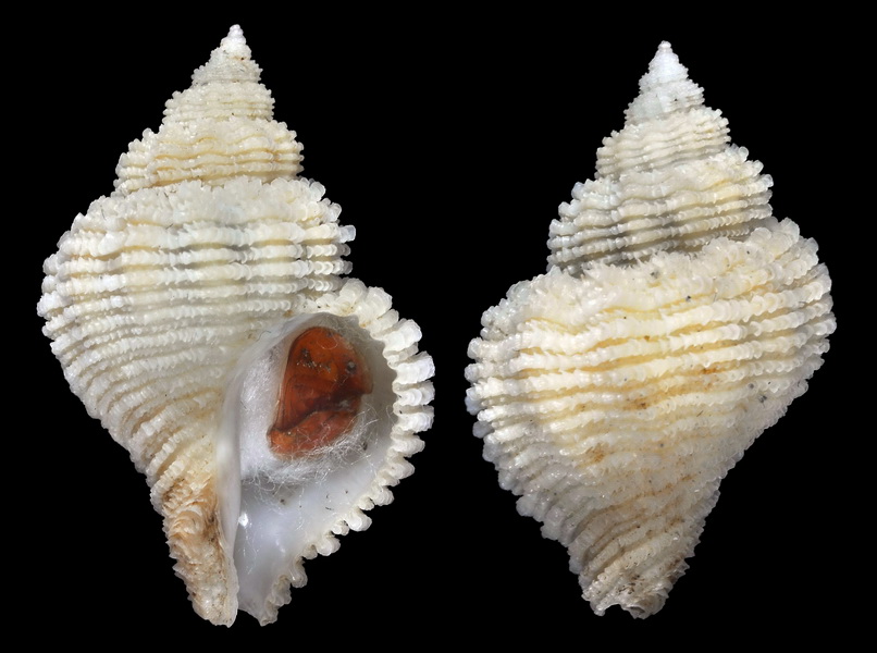

看完了KosugeSuzuki的專書,對有刺的殼,談不上喜歡.
最順眼,最想要的殼,就是最近硬ㄠ到的這一顆:殼高32mm
學名Mipus miyukiae Kosuge, S., 1985,
是依據Miyuki Habu來命名,我猜Miyuki應該是Shingo的老婆.
中文名,就照和名原文 定作 深雪珊瑚螺.
棘鱗婆娑小世界,色雕一體大自然.

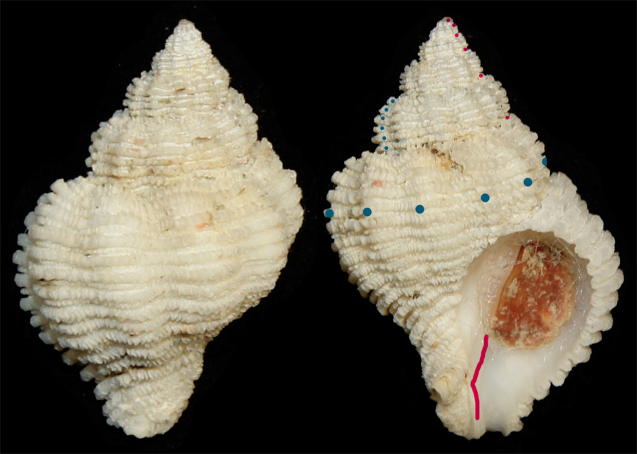

簡設計師,我貼上積鱗與深雪的早期螺層,希望這能提供我先前對您說明的想法:
及確定M. ovoideus. 的鑑定.
棘鱗婆娑小世界,色雕一體大自然.

發表於: 29-December-2010 at 1:44am | IP Logged 引言(Quote) BELIEVE510
阿..設計師還擔當不起 雖然要當兵了 叫我簡同學就可以了
請問您的意思是早期螺層是不是重要的鑑定要點?
是ovoideu沒錯
以下的鑑定方式不知道是否正確 或是還有更精確的方法

發表於: 29-December-2010 at 12:06pm | IP Logged 引言(Quote) SWEETDR945
您的殼,M. ovoideus沒錯,但是如何鑑定比較精確呢?
第一個方法: 拿起圖譜,從頭翻到尾,依照順序類似的殼有
   M. miyukiae
   H. oyama
   H. tumida
   H. isshikiensis
   H nakamurai
   C. inflata
   C. akibumii
然後一個一個比,心裡會捉摸不定.
另一個方法,認出他是什麼屬?
Mipustype speciesgyratus,所以ovoideus一定具有gyratus的特徵( 寫在第六頁 ),才會放在Mipus.
這些特徵中,我覺的最重要的是”conical spire whorl”,”錐狀的殼層,只分布在早期殼胚,較後方的殼胚,就會變圓.
殼層要錐狀”,縫合就不能深,深縫合的大抵是別屬.
您有空可以慢慢研究C屬的早期殼層的縫合,很有個性.
所以找對了屬後,比雕刻,主環肋肥後明顯,次生環肋也很明顯,跟積鱗與深雪一致.最後把他丟進Mipus的群中來比較,只有第25圖版的8* 9* 10* 11*群可以比.
最後再對照Kosuge & Suzuki的敘述.
上面雖然講的拉拉雜雜,但是用習慣了,在拍照大圖檔出來後,一看就知道答案.
如果裡找不到答案,其他屬又不像,就是新種了.新種一定要跟群比較,殼比錯的,表示原作者沒學問.
請您多看文字敘述,就知道花仙螺要比的特徵有哪些.
棘鱗婆娑小世界,色雕一體大自然.

BELIEVE510
註冊(Joined): 22-June-2005
文章數(Posts): 966
發表於: 30-December-2010 at 2:12am | IP Logged 引言(Quote) BELIEVE510
感謝詳細的解說
然後一個一個比,心裡會捉摸不定.--真的常捉摸不定 又會很三心二意
主要特徵常常搞不清楚 應為往往拿起來看大家都長的好像
不過您這樣ㄧ說還真的發現後面的部份都有解說(雖然我英文不好)
不然我只會看圖說故事 根本沒去翻後面的文字敘述
姜式花仙螺我有ㄧ顆乍看之下比較瘦窄
