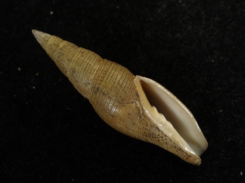

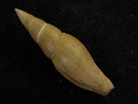

一陣子沒逛殼突然看到這顆,感覺相貌不凡,貼來大家研究一下
SWEETDR945
註冊(Joined): 07-December-2005
文章數(Posts): 2426
發表於: 05-January-2014 at 10:07pm | IP Logged 引言(Quote) SWEETDR945
是Calcimitra kingtsio,香蕉筆螺.

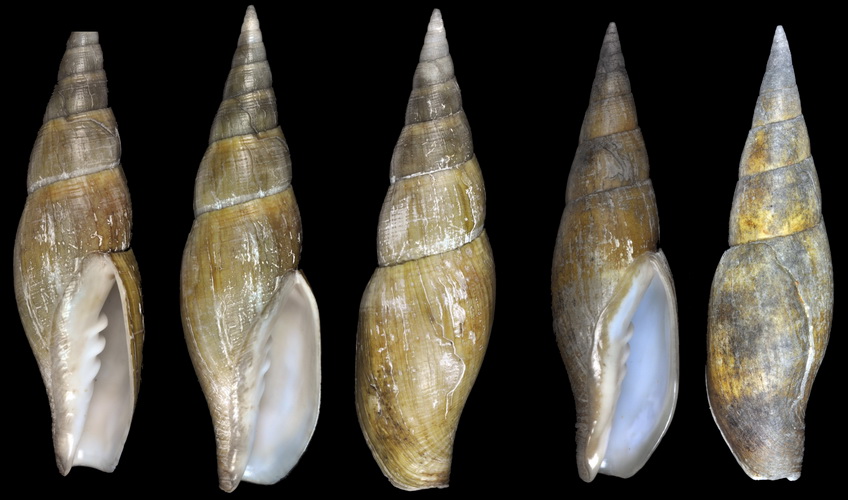

Hardy網頁中的subflava都是錯的: http://www.gastropods.com/2/Shell_9672.shtml
前兩殼是: Mitra labecula. http://www.gastropods.com/2/Shell_61342.shtml
後一殼是: Mitra christinae. http://www.gastropods.com/8/Shell_58588.shtml
Mitra christinae最接近這隻Mitra subflava,我認為這隻40.4mm的新鮮死殼(外唇磨平了,內面也霧霧的)就是christinae.

五公分多,產地日本,400-500m
真是顆老香蕉阿

發表於: 08-January-2014 at 9:59am | IP Logged 引言(Quote) SWEETDR945
先感謝吞貓兄告知這隻的香蕉筆螺的資料,殼長54mm,產自鹿兒島野間崎沖400-500米深海.
殼主的原始鑑定是Mitra triplicata, 小楷筆螺.
小楷只出產於印度洋東岸500-800米深,只不過到處都有自稱為triplicata的筆螺,連大西洋都有.
J兄會鑑定為subflava,一定是根據Okutani的日本近海貝類圖譜第538頁第17圖.
這隻殼正確學名是christinae.
