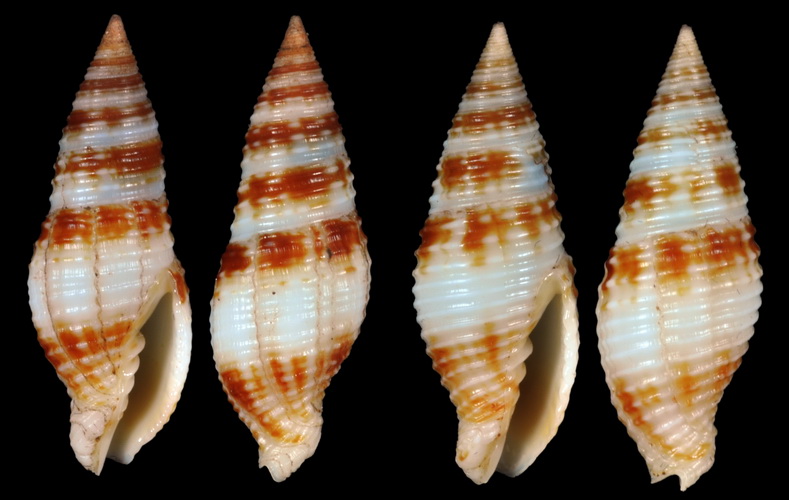

有關 N. rubritincta, N. lienardi(現在被視為N. rubritincta 的Synonyms ), N. gracilefragum 這3殼的差別很混淆
Hardy網站的N. rubritincta 7張圖就有很大差異
N. gracilefragum Turner, H., 2007 算是最近才被命名
4200種一書只有N. rubritinctaㄧ種
Alan Robin的5500種一書有 N. rubritincta, N. lienardi兩種
Poppe的新書則多了N. gracilefragum
以下是我早期收到的N. lienardi如下:

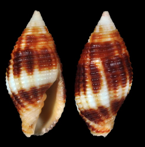

Mitra rubritincta如下:

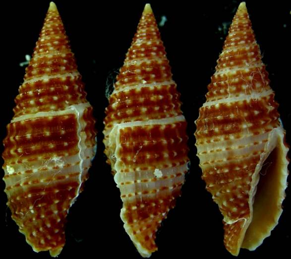

發表於: 01-August-2010 at 2:58pm | IP Logged 引言(Quote) leechitse
最近的收集如下:
較接近Poppe新書中的N. gracilefragum

這個問題先前在紅彩筆螺討論過.
Nebularia rubritincta, Nebularia lienardi, Nebularia gracilefragum 三種都是有效種名.
紅彩筆螺Nebularia rubritincta,有三者最粗的環肋,與隆起的縱肋,殼形寬.
Edited by SWEETDR945 on 01-August-2010 at 9:43pm

SWEETDR945
註冊(Joined): 07-December-2005
文章數(Posts): 2426

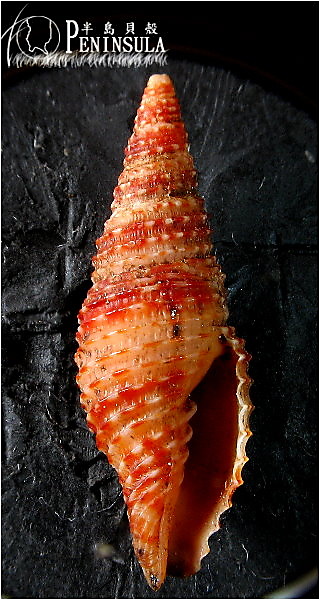

發表於: 01-August-2010 at 9:48pm | IP Logged 引言(Quote) SWEETDR945
除了第四圖外,都是Nebularia gracilefragum,殼最高,肋間隙縱肋切痕明顯.
這隻殼由南台灣貝友採集,我也在東北角漁船收到兩隻,是臺灣紀錄種.
由拍賣網頁來學習鑑定是個有風險的事.除了半島工作室以外的貝商,關心的事是打出鑑定賣殼出去最重要.
筆螺圖譜中常常有一個學名列出兩種不一樣的殼的現象,此時就是J.C. Martin,A. Robin.
Hardy是性善的哲學家,他認為每個人都是對的.
POPPE是個大貝商,翻手為雲覆手為雨.把一些菲國的不明殼或普通殼打上八竿子勾不到的鑑定.
Vexillium manduranum H. Dekkers, 2007為例,只產於爪哇,菲國都沒有.他還是賣出一堆菲律賓籍的manduranum.
建議筆螺鑑定請看Emmanuel的網站.當然他也不是100%正確,但是不正確的部分常常有更深入的問題探討中,尚未發表,或者用來牽制某大貝商之用.

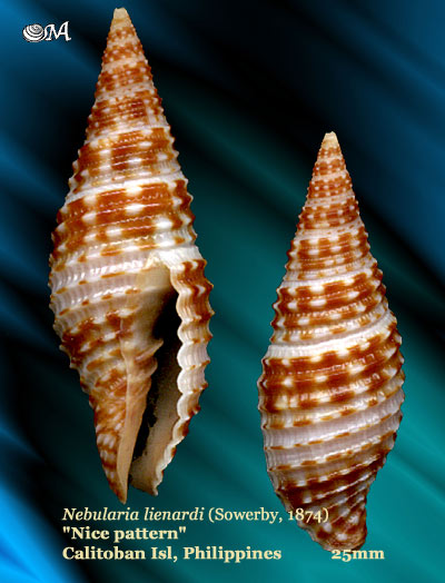

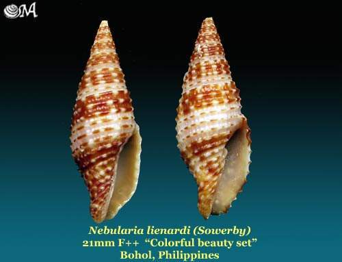

leechitse
註冊(Joined): 26-February-2008
文章數(Posts): 148
發表於: 02-August-2010 at 1:06am | IP Logged 引言(Quote) leechitse
Emmanuel的網站中,
Nebularia gracilefragum 是符合
Mitra (Nebularia) lienardi 的圖卻是Nebularia rubritincta
Mitra (Nebularia) perdulca的生態圖卻是Nebularia lienardi
卻找不到Nebularia rubritincta
這個網站也看不到任何詳細的探討與描述

SWEETDR945
文章數(Posts): 2426
發表於: 02-August-2010 at 2:02am | IP Logged 引言(Quote) SWEETDR945
您的第四圖是lienardi,而不是rubritincta.( 只有生長痕,沒有隆起的縱肋,殼也不胖 ).
所以Emmanuellienardi的確是lienardi. 沒有rubritincta的原因,在前述紅彩筆螺文章中已經提到,他主要分布在亞熱帶,菲國很少,只看過波佩一隻.
Emmanuelperdulca確實是perdulca,不是lienardi.這是一隻很深海的殼,原本被混淆成夏威夷的N. earlei.
筆螺與蛹筆螺鑑定的技巧就是靠雕刻與敘述分析( 所以我一聽Okutani distinct deep interspaces就知道他錯了,至少distinct要改副詞+ly ),請拿自己的殼拍成高度3000pixel以上的圖去分析.
沒有什麼網站會告訴任何技巧,沒有任何書,任何人會教授方法.我自己手上一堆問題,都一顆頭兩個大.
Emmanuel的網站有Hans Turner (已歿), Richard SalisburyJ. C. Martin三個顧問.
加上Ted Baer ( 瑞士貝類學會會長吧 ),Manfred Hermann( 整天瘋電腦的農化博士 )會偶爾放幾隻殼下去.只要他們放圖,就表示Poppe的著作裡那張圖是錯的.他的內容已經經過很多大佬討論,有錯的話,只存在於意見不一致( Cancilla屬的定義問題 ),和愚弄Poppe不讓他知道某些未發表的機密.

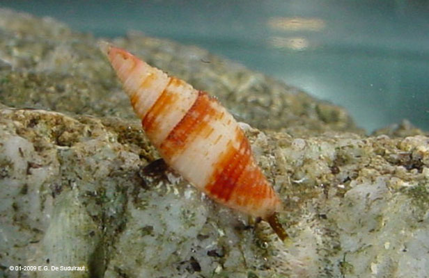

leechitse wrote:
Emmanuel的網站中,
這個網站也看不到任何詳細的探討與描述
Emmanuel的網站偶爾會放生態照,這都具有相當的意義:
以這隻Nebularia perdulca 為例:
Nebularia屬的活體是白底腹足,而身體有多種斑點的動物.在演化適應上, Nebularia屬多分佈於顏色與複雜環境的淺海.
這是一隻100—300深的螺.分類上,會朝著別的屬來想.
這樣的殼,在深海裡實在沒有俱斑點外套膜的必要,除了在礫石底與珊瑚礁區.所以它的殼表早期螺塔有紅色珊瑚沉積,身上沒有黑色淤泥.
一看到殼表與腹足,不用看雕刻就知道屬別與分布環境.一切一切,都寫在圖檔裡.
Edited by SWEETDR945 on 02-August-2010 at 1:12pm
