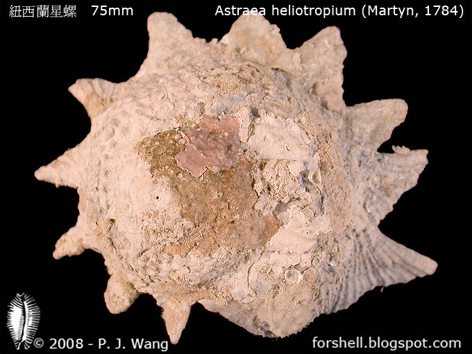

之前有清理過一支紐西蘭興螺 , 下場慘不人賭 !!  (使用稀鹽酸加水 3:7 浸泡1小時候 , 附著物及殼皮完全清理乾淨 , 淪為珍珠色系光觀貝) , 後來發現此種貝殼應可能不能用熱水 / 稀鹽酸 / 漂白水來清理 ? 請問哪位貝友可以提供清理方法?

紐澳地區的星螺常常有嚴重石灰質附生物,原則上不應該買這樣的殼,再好的處理螺塔也是會被石灰質腐蝕.清洗附生物的方法,站上已經有許多篇文章:例如
forum_posts.asp?TID=4041&KW=%B2M%B0%A3
forum_posts.asp?TID=4584&KW=%B2M%B0%A3
酸洗只能用在局部加強或除去重油,其他就靠美工刀,雕刻刀及電動璴子與漂白水鹼洗交替做苦工.

所以前輩你的建議是否先用漂白水浸泡後再用美工刀及電動去除附著物 , 是嗎?
浸泡時間約多久才能使石灰質軟化脫落? (浸泡這樣會使殼皮脫落?) 謝謝你的回覆!!

只要用鹼洗(泡漂白水),超過30分或1小時,殼皮就會脫落並且溶解掉,如果祇要除去藻化的綠色或淺的藻附生,泡5分鐘內就夠了.如果想保留殼皮,而要除掉某部份的石灰或海藻,請改用棉花沾較高濃度鹽酸敷局部的殼,如果發現鹽酸有向外漫滲,就以自來水沖洗.短時間酸洗(冒泡)並不會使附生物溶解,但是會讓您較容易用金屬器材將石灰摳掉.長時間的浸泡式酸洗,很輕鬆,但是就損失相當的殼質,成為觀光貝.
對付像上方那種頑強的石灰附生物,我的經驗是不稀釋漂白水(就用市售6%),(外國貝友用14%泡24小時說都沒關係),泡幾小時,洗去漂白水後改用金屬器材來刮,剩餘的再泡幾小時,再刮,反覆步驟.酸洗與鹼洗都是鬆化石灰質而已,泡到自然脫落通常就會損失殼質.

而且還有一點很重要, 補充一下, 大部分原始腹足類的貝類如果長時間泡漂白水, 唇內的珍珠質會白霧化, 不信拿幾個九孔或蠑螺試試看
應付這個問題就是倒置貝殼,(我都利用棉花),殼口與水管浮出液面.

看來要處理我手邊這三顆紐西蘭星螺可能要費我相當時間 , 最後結果可能也不會太好 , 因為很喜歡這星螺(可能被圖鑑所吸引) , 現在也越來越少了 , 所以先拿一顆先開刀 , 謝謝前輩们的建議方法 .
