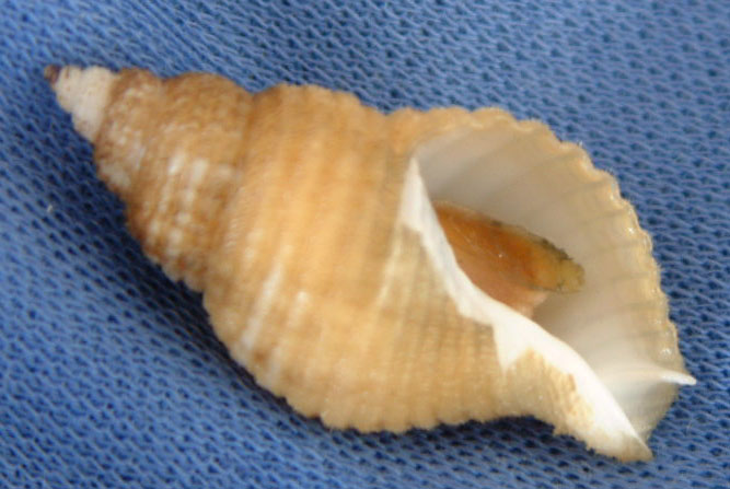

今日收穫300-330m,是否為 Eosipho dentatus ?,特徵殼口下有一倒鉤..
Edited by bill on 01-July-2007 at 8:04pm

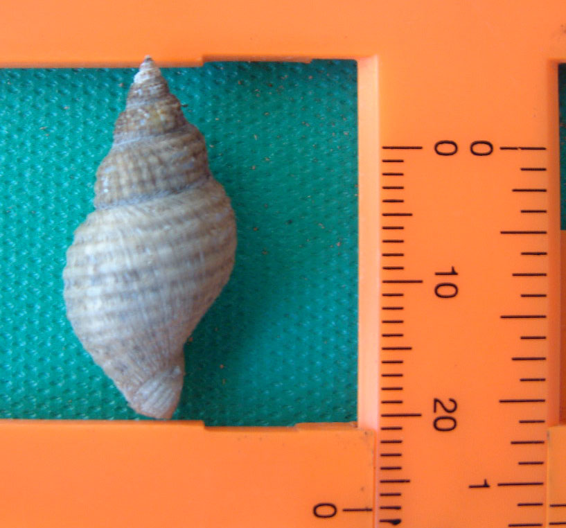

尺寸27mm

頗有可能的阿

新品種嗎?產地?

疑似Eosipho dentatus  (schepman.M.M.1911)不知是否正確?.尚待各位大大鑑定,產地:小琉球嶼 (大寮村)西南方.約離小琉球5-10海浬.俗稱(大寮外)<台語> 又類似Colus hayashii (shikama.1972)或Colus  hiranoi (shikama.1962),後者比較像?哇~`霧煞煞~~

類似外唇長刺的峨螺或長刺的旋螺有數種
不過這枚確實也滿特殊的
上文提到了三個可能的學名,以下一一來檢視看看:
1.
Eosipho dentatus在5100種或其他日文圖鑑均未介紹
僅能從Hardy的網頁上發現
http://www.gastropods.com/8/Shell_10058.html
產地菲律賓與台灣地理位置接近,有的長刺有的沒長,尺寸上也接近
但我覺得它跟Hardy所示的Eosipho dentatus仍不太一樣
理由是Hardy的標本照在橫肋間的肋間溝中有密集縱排的雕刻紋,整體刻紋顯得繁複多了,與這枚不太一致
2.
其次林氏峨螺Colus hayashii在貝友27期雜貝圖譜中有介紹,5100種或其他日文圖鑑中尚未發現
另外能在幾個國外網頁中搜尋得到
http://www.conchology.be/en/availableshells/searchresultsgallery.php?family=BUCCINIDAE&species=Colus%20hayashii#f
http://www.aquarium.co.jp/shell/gallery/hayashiitomakitumubai2.jpg
不過和貝友27期中的林氏仍略有出入
貝友27的林氏體層的橫肋偏少,殼口外唇內側似有一排殼齒,尺寸超過2公分
而網路上的林氏橫肋顯得密集而多,殼口內看不出有殼齒,數枚尺寸均在2公分以下
不過這枚尺寸與貝友27的尺寸最接近,都超過2公分
3.
至於您提的第三種學名
平野峨螺Colus hiranoi在5100種及外國網頁上均有介紹
但個人以為,王沛然貝友網頁所示平野峨螺橫肋密集而多,螺塔無腐蝕,應為林氏峨螺,所示圖片的平野與林氏應屬同一種
http://www.wretch.cc/album/show.php?i=PJWang&b=19&f=1175530256&p=35
http://www.wretch.cc/album/show.php?i=PJWang&b=19&f=1107837173&p=14
另外我實在不懂Poppe網頁上的平野峨螺圖片,與他同樣網頁上的林氏峨螺有何不同...老實講我覺得根本一樣
平野:
http://www.conchology.be/en/availableshells/searchresultsgallery.php?family=BUCCINIDAE&species=Colus%20hiranoi
林氏:
反倒是日本網頁的平野峨螺就很清楚,與5100種書中的平野峨螺完全一樣
橫肋寬,肋間溝深,螺塔有腐蝕
林氏與平野二種都是日本學者鹿間時夫命名的,我傾向於以日本網頁及5100種上的平野峨螺為鑑定標準
5100種的平野峨螺雖也是深海種(200~1300m),但尺寸達5公分,顯然太大了
好了...那這枚究竟是什麼?
它種種的特徵已比對說明過了
應不是Hardy的Eosipho dentatus,也不是5100種的Colus hiranoi,也不像貝友27的Colus hayashii
只能說...它"比較像"Poppe的Colus hiranoiPoppe的Colus hayashii(如上述,我認為圖片上是同一種)
甚至不能排除上述沒有一種與它完全一樣的可能
因為放大後它的橫肋(不是肋間溝)似乎有很細的橫雕刻紋...這滿特別的
發現的水深又這麼深
如果是這樣,那若不是新種,不然就是已超越目前已知網路或圖鑑的等級,而需要用更高級的全部軟體動物種類目錄來鑑定了
峨螺有800種左右...網路及圖鑑上沒收這麼多的種類,找不到也是很正常的
不知您有沒有越搞越糊塗?呵呵...
Edited by conus on 05-August-2007 at 1:21pm
