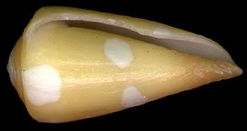

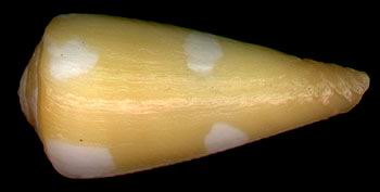

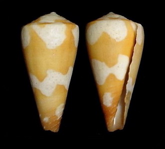

之前在站長在首頁貝殼圖集芋螺科裡(圖1.2.)
有一枚不明芋螺1.(2cm.1999年南方澳採集)引起我的好奇
以前從沒在台灣產的芋螺中見過這種花紋種類
因為芋螺專書.西非芋螺專書.Cone shell等芋螺專門著作都找不到花紋完全一樣
懷疑會是不是新紀錄種甚或新種
近日終於在波部忠重和小菅貞男合著的一本老圖鑑裡找到了一樣的
日文片假名ナガサラサミナシ
原來它是....玉帶芋螺Conus litoglyphus(幼貝)
書中描述短短一行引述價值有限
更遺憾的是學名誤植為另一種東非產花紋完全不一樣的芋螺
但根據標準原色圖鑑這個片假名

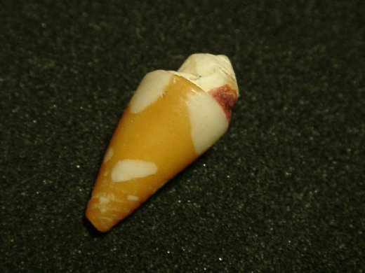

找到一個日文網頁也有類似的標本作為佐證(圖3)
網頁上註明ナガサラサミナシにも見えますが、幼貝でわかるづらいです
可知玉帶芋螺幼貝黃底色呈稀疏白斑
長大後殼肩及殼身中段白斑連成二道的不規則白色斷續帶狀(部分標本有小顆粒)
如果更多圖鑑能把幼貝或更多花紋變化型提供參考
相信一定有助於貝友更周延的鑑定工作

發表於: 18-May-2007 at 3:00pm | IP Logged 引言(Quote) conus
多謝shell616前輩的說明
當初看這段文字仍沒能把站長的標本連結在一起
書裡的圖片也仍略有出入
最大的疑惑是一般的玉帶螺塔都有白斑
即使是小如2公分以下的幼貝也是(如書中所示幼貝19.2mm)
但站長的從角度上看似乎整個螺塔都是橘色的
