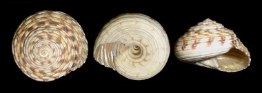

主題(Subject) Topic: 它們是什麼小型鐘螺?? 發表回應(Post Reply)發表新主題(Post New Topic)

發表於: 05-February-2007 at 9:58pm | IP Logged 引言(Quote) rumphii

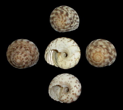

Monilea屬的,應該蠻可能lentiginosa ,callifera(美臍)有些花紋亦很像lentiginosa ,澎湖好像蠻多產的

在這次版聚時有帶一顆類似的鐘螺,是在蝦場採集到的.

發表於: 05-February-2007 at 10:46pm | IP Logged 引言(Quote) rumphii
lentiginosa蝦場偶爾可以遇到(死殼),可推知撈的很淺

發表於: 06-February-2007 at 8:15am | IP Logged 引言(Quote) tantan1186

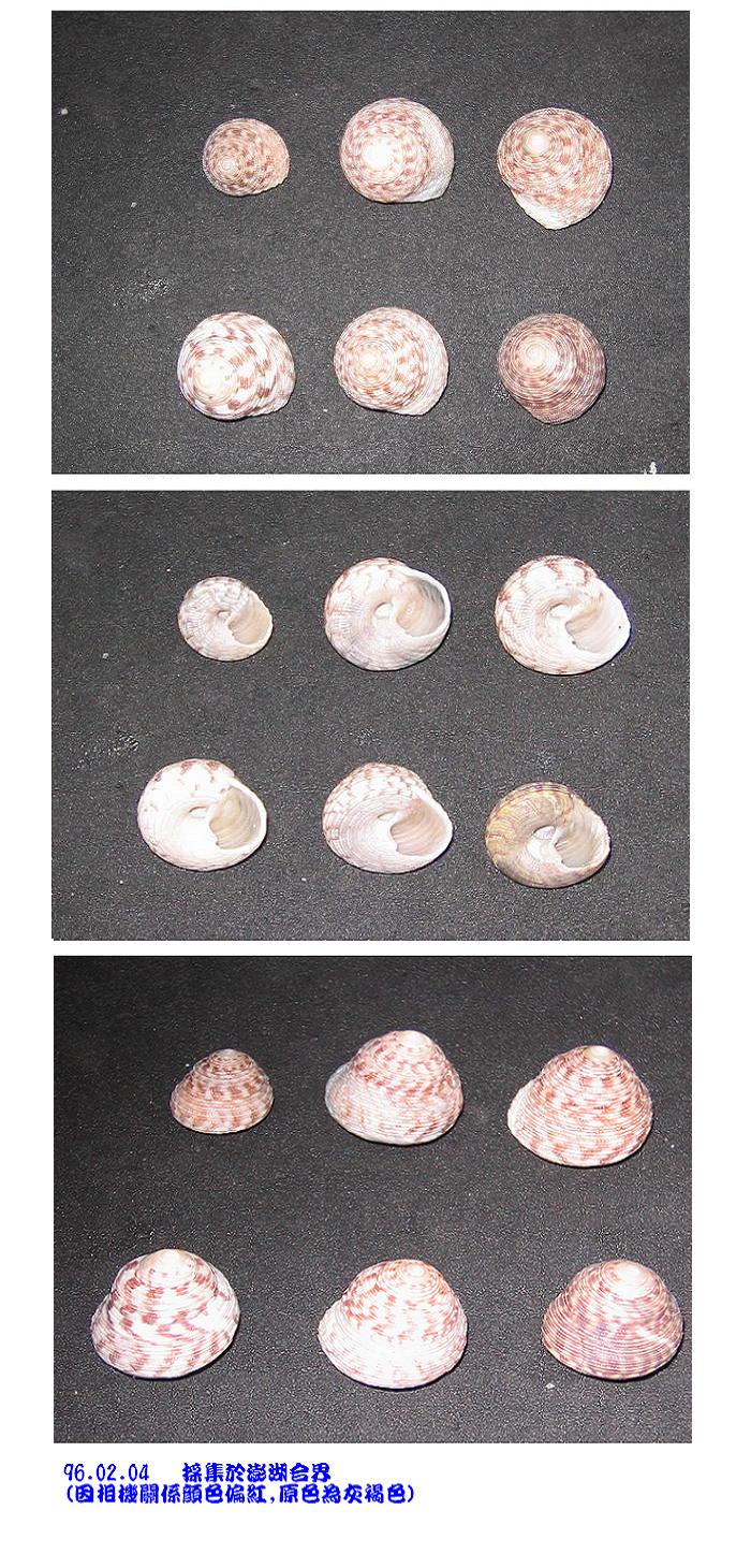

謝謝各位大大的解惑,說實在的,我對鐘螺真的一竅不通.....
(各種小型鐘螺與特小(頗迷你)鐘螺, 在澎湖沙灘上很多,但圖中此種鐘螺數量不多,
我約一年的收集才六枚而已哦!! )

發表於: 06-February-2007 at 8:52pm | IP Logged 引言(Quote) shell616

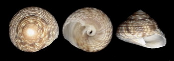

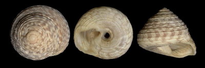

這是美臍鐘螺Monilia callifera(Lamarck,1822)。有點像morti(即lentiginosa)。澎湖部分海邊沙灘很多,就是從沒撿到新鮮的殼。以下三圖就是(圖一21.3mm、圖二19.6mm、圖三14.4mm─16.9mm)。

發表於: 06-February-2007 at 9:27pm | IP Logged 引言(Quote) tantan1186
大哥:哇 ....您的照片拍的好清晰喔 ,小弟撿的鐘螺即是您上傳的圖中的
鐘螺啦.應證了rumphii兄的判斷,應是美臍!!
感謝大家....

發表於: 07-February-2007 at 5:36pm | IP Logged 引言(Quote) shell616

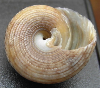

至於morti(即lentiginosa)鐘螺,很像美臍鐘螺,澎湖沒產,圖一(18.1mm)、圖二(14.9mm)是菲律賓產的。感覺上除紋路、色澤略有差異外,臍孔較小,且有部分被蓋住。

發表於: 07-February-2007 at 8:33pm | IP Logged 引言(Quote) rumphii

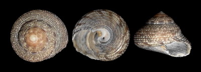

原來關鍵只要判別臍孔呀...
下圖一直讓我很困擾的東西應該就是morti 吧,台南四草產的,徑16mm
