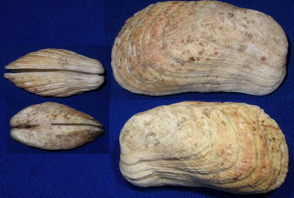

發表於: 01-March-2006 at 11:34pm | IP Logged 引言(Quote) piggy
這隻魁蛤是向東北角潛水人要來的,長度103mm,高度54mm,厚度53mm,殼厚重,內面全部為白色,與我手上圖譜中的魁蛤形狀不相似,體型也太多了.請教各位先進這隻魁蛤正確學名.
形狀實在像花生米,目前我就叫他花生米魁蛤,肉薄而無味,與體型不稱.

這應該不是魁蛤,它叫邊溝船蛤Trapezium liratum〈Reeve,1843〉,產在菲律賓。如下三圖,一、二圖同一蛤,83.2mm,三圖58.8mm。

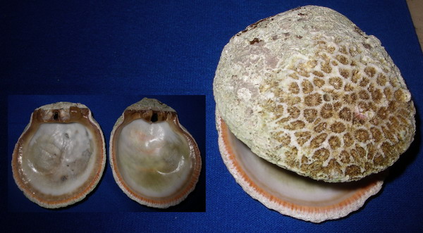

丹氏偏口蛤不可能那麼大,您貼上的圖或許是海菊蛤Spondylus hystrix Roeding,1798,常有超過100mm的。如下圖,左83.9mm、右98mm。這種蛤的內殼就如您貼的圖的內殼,您貼的圖的外殼被珊瑚蓋滿,有點像丹氏偏口蛤。

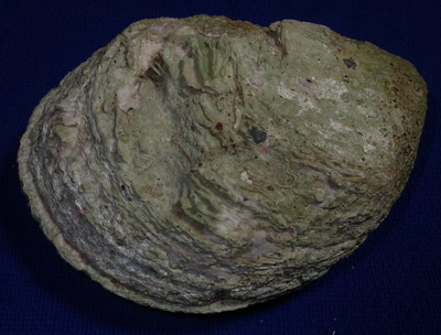

對不起,我把下殼(附生珊瑚者)貼上,重新上傳上殼,圖中間有兩處數排鱗片,前方有三根短棘.由鱗片判斷,應屬於偏口蛤.不知先進意見如何.

發表於: 03-March-2006 at 12:47am | IP Logged 引言(Quote) a0946105
由紅圈處看應還是海菊蛤無誤

a0946105所圈的沒錯,海菊蛤的韌帶部分是直的,而且內殼的邊圈會有同韌帶部分一樣的深色,偏口蛤的韌帶部分是弧形的,內殼的邊圈沒有這樣的顏色帶。您所說的上殼、下殼,也可能相反,有珊瑚的面應是上殼,後貼的有數排鱗片的殼才是下殼,它附著在岩石上面。以上所言僅供參考。

還有下殼後方有一個三角形平面,除了帝王海菊蛤之外應該是分辨海菊蛤的方法之一
