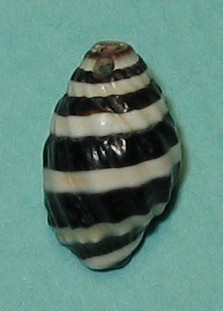

這顆很死的傢伙是小弟找了好久才找到的蛹筆螺Pusia dichroa,這種和斑馬峨螺那類的最大差別就是內唇有齒,有標準的筆螺蛹筆螺特徵.這是小弟唯一一次撿到,感覺很稀有,不知是不是自己用功不夠.也想請教其他高手台灣其他地方是否有本種較大的族群.

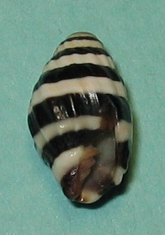

本種蛹筆螺我在北台灣撿過2顆,圖中這顆在卯澳,另一隻記不得了.兩顆螺塔和殼唇都有瑕疵,剛開始以為是斑馬峨螺,後來發現端倪,就開竅了.至於在基隆東北角稀不稀產?這樣打比方好了,本種:懸線骨螺=2:7,其少見就可想而知了,不知道其他貝友的採集情形如何?

剛剛去檢視了一下手邊有的斑馬峨螺, 結果竟然亦發現有本種的存在(2顆), 記憶中是在石門拾得, 原本亦與jbslms38兄一樣以為是斑馬峨螺呢.

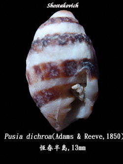

我也提出我的數據給大家作參考,這種我也只發現兩顆

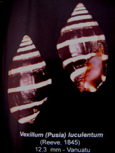

關於此種,小弟想跟各位高手討論另一種近似種. Reeve氏在命名此種的五年前,即1845年,已經命名一種叫做斑馬蛹筆螺Pusia luculentum(Reeve,1845)的近似種,如下圖(引自Alain Robin & Jean-Claude Martin的筆螺專書). 這種跟P. dichroa的差別(個人認為)主要在於螺塔,P. luculentum的螺塔比較尖細,P. dichroa比較圓鈍飽滿(大家可參考jbslms38兄的標本,我覺得他那顆的螺塔明顯比較飽滿). 斑馬蛹筆螺被4200種認為是不常見的種類,所以小弟想請手邊有類似種的朋友幫忙看看有沒有辦法把這兩種區分出來,謝謝大家.

目前小弟所知的第一顆斑馬蛹筆螺出現了!放在seashell2392的寶庫中,今天去他家看到那顆恆春撿的珍寶,找了圖鑑仔細比對之後,發現確實就是那種. 那顆標本的水管溝有明顯一小截變紅,比P. dichroa明顯很多,一對照圖片就很明顯. seashell2392說他一直以為那就是P. dichroa,沒想到不是,這下要仔細尋找P. dichroa了.
