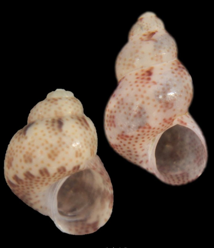

發表於: 11-July-2025 at 11:50am | IP Logged 引言(Quote) jbslms38
上圖這種雉螺目前僅發現於桃園藻礁海岸,殼長約3mm,外觀和尺寸皆與多變雉螺Hiloa variabilis相近,差別在於本種殼體呈立體直筒狀,而多變雉螺比較矮胖.菲律賓圖鑑給的學名是Tricolia fordiana,但尺寸標10mm,實在有點誇張.個人的疑問是:
1.學名Tricolia fordiana正確嗎?
2.尺寸10mm可能嗎?
3.會是多變雉螺的型態變異嗎?(個人覺得不是)
請站長撥冗解惑,謝謝!

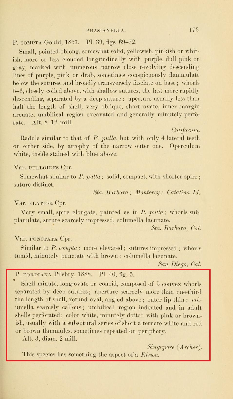

發表於: 11-July-2025 at 3:32pm | IP Logged 引言(Quote) bill
Tricolia fordiana (Pilsbry, 1888) 目前還是有效學名,它與Hiloa variabilis差不多大,菲律賓圖鑑標示10mm,基本上不可能。
我找到了原始文獻,上面的描述是這樣的:
Shell minute, long-ovate or conoid, composed of 5 convex whorls separated by deep sutures; aperture scarcely more than one-third the length of shell, rotund oval, angled above; outer lip thin; col-umella scarcely callous; umbilical region indented and in adult shells perforated; color white, minutely dotted with pink or brown-ish, usually with a subsutural series of short alternate white and red or brown flammules, sometimes repeated on periphery.
Alt. 3, diam. 2 mill.
從這描述中來看,陳老師這顆貝殼很可能就是 Tricolia fordiana,
但也不能排除是Hiloa variabilis的變型。
因為有一段文字是deep sutures,不知是有多深的縫合溝才算deep,這點我無法確認。
https://www.biodiversitylibrary.org/page/11034500#page/179/mode/1up
Edited by bill on 11-July-2025 at 3:52pm

發表於: 12-July-2025 at 11:42am | IP Logged 引言(Quote) jbslms38
站長對於資料的考證,功力真的很強大.我有時即便找到原始文獻,但看到這些連篇累牘,艱澀難懂的英文專業術語,通常是瞄一眼就放棄了.感謝站長幫忙解惑.
如站長所說,這種雉螺應該就是Tricolia fordiana,因殼表花紋如同燦爛的煙花(煙火),中文名暫訂為煙花雉螺,不知站長有沒有更好的想法?

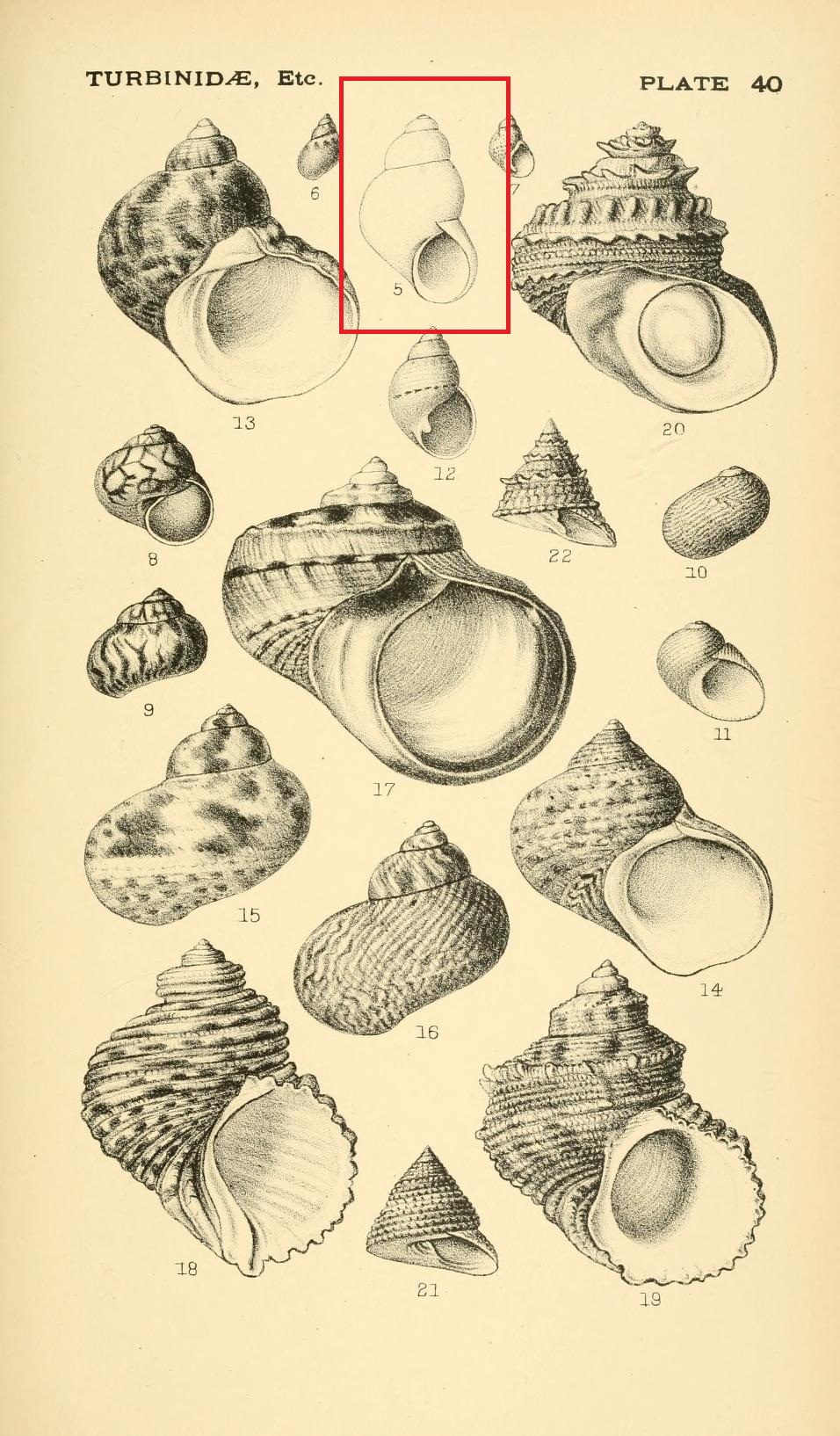

文章數(Posts): 14629
發表於: 12-July-2025 at 5:39pm | IP Logged 引言(Quote) bill
恭喜陳老師發現台灣第4種雉螺: 煙花雉螺,為台灣貝類又寫下新頁。
原來論文最後有手繪圖,經比對就是陳老師所採集的無誤。
https://www.biodiversitylibrary.org/page/11034500#page/407/mode/1up
