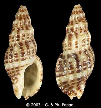

Maculotriton serriale和Euzinopsis menkeana有何顯著不同?如果沒有口蓋,有何一槍打死的鑑別處?

最近整理收藏時  腦海浮現孫醫師這個問題 於是將歷年在海邊檢5-60個的疑似這兩種的殼 大都是死殼 只有兩隻活殼 都拿起來看一看
結果 還是如墜五里霧中 霧撒撒 但又好像有些通則慢慢浮現 但又尚待確認  因此 請原諒我 用問題來回答問題
1. rumphii 說 用口蓋來區分 那我只有兩隻活殼 且口蓋應該屬於結螺屬的 但殼型 殼口整體特徵描述 與 5100中的 Enzinopsis menkeana的文字敘述吻合
    問題一來了 請問各位貝友  有誰有採集過 有峨螺屬口蓋的 Enzinopsis menkeana?
2. 如果有貝友採集過 '有峨螺屬口蓋的 Enzinopsis menkeana'  那麼討論結束 本題作廢 問題回到原點
   如果沒有 "有峨螺屬口蓋的 Enzinopsis menkeana" 是否我所採集有結螺口蓋的Enzinopsis menkeana不是峨螺反而應該是結螺
因此 問題2就是 為什麼  5100種 裡nzinopsis menkeana 的圖片顯示的 殼口的形狀 尤其是唇軸和水管末端的特徵
與其他Enzinopsis屬的 差異很大  反而比較像截頭峨螺或甚至於是結螺屬的?
3. 經再度檢是手中所有的標本 發現 有6隻(約當 1/10的數量) 外型 花色雖然類似 但是殼口具有峨螺的特徵 且體型較小 殼高都只有8mm左右 (如下圖左)
   問題3. 5100種有錯的可能嗎?
4. 如果有可能 最後一個問題 就是 --
    是否左邊這幾隻才是Enzinopsis menkeana  一般所看到的和採集到的( 下圖右)  幾乎都是Maculotriton serriale?
看第1殼及第3殼亞成貝,較清楚:
3.峨螺軸突上有軸突瘤siphonal node(箭頭1),在它相對等高的地方(箭頭2),外唇就會內收,形成一個杏桃型的殼口,並且有較長的水管突.水管切口不會後翹.
1.骨螺軸突瘤不明顯而低(箭頭1),外唇內收點更低(箭頭2),形成一個刀字型的殼口,水管短而後翹.

學長,我是說Suduiraut的那張,不是Poppe的(倒有點像E.lanceolata);就像日本近海貝類那本一樣----還是,圖鑑根本是錯的?

菲國海貝專書第二冊,p.53.5,menkeana與p.201.1.serriale就是上面這兩隻殼.
Fraussen與Hourt都不會錯.配把烏茲給您,要掃Suduiraut或Okutani由您決定.(我沒有5100),sorry,第3殼剪錯了,不要打我.

剛剛拍的圖,想不到學長馬上有答案了,所以純欣賞.....對喔,怎麼沒想到問Hourt!虧我跟他交情還不錯
圖二產自澎湖青灣,深度近浮潛的極限達0.00002公里,口蓋弄丟了,澎湖的同學幫幫忙囉
圖三蝦場殼

底下大圖,即使沒口蓋,峨螺的特徵就很清楚了.
