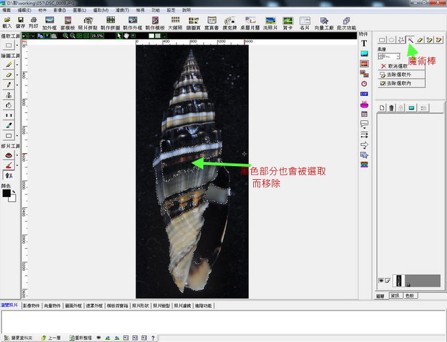

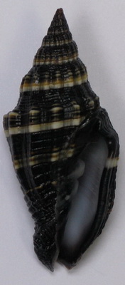

再來談深黑色貝殼去貝的處理:

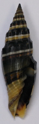

例如這隻蛹筆螺:
以黑色背景用魔術棒去背時,深黑色的色帶會融入背景,被選取,跟著被去除.
例如這隻筆螺

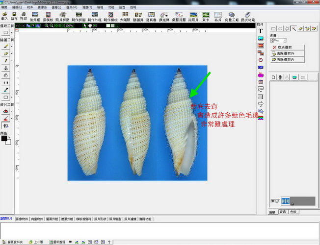

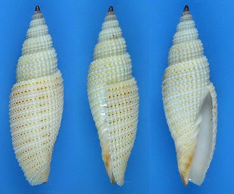

藍色的背景,會增加去背的複雜性,極難處理,若將這隻筆螺以黑色背景去背時,漂亮的殼胚會融入背景,也跟著被去除.
棘鱗婆娑小世界,色雕一體大自然.

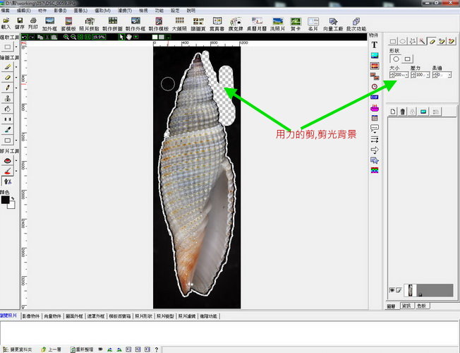

發表於: 16-May-2011 at 8:23pm | IP Logged 引言(Quote) SWEETDR945

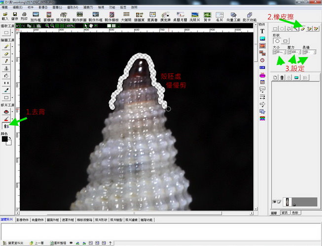

所以就回到去背的基本功夫,就是用橡皮擦一點一點剪:
我設定用: 大小20 壓力100% 柔邊0 ( 貝殼去背柔邊一定要用0 )

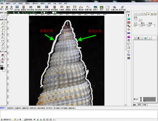

殼胚剪好之後,如果您用了一個很深黑的背景,就可以粗粗的剪,偷懶的剪
再將橡皮擦大小調到150-200用力的剪,剪光背景後再另存新檔成png
就能合成出全黑背景的照片.

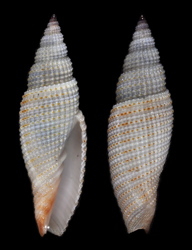

這張圖是花20分鐘仔細剪出來的.
棘鱗婆娑小世界,色雕一體大自然.

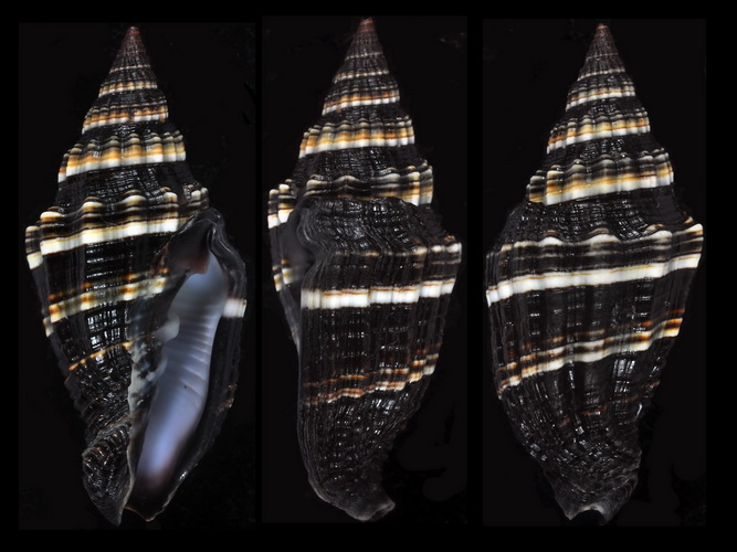

SWEETDR945
註冊(Joined): 07-December-2005
文章數(Posts): 2426
發表於: 16-May-2011 at 8:27pm | IP Logged 引言(Quote) SWEETDR945

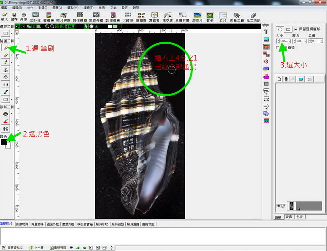

當然,您也不一定要剪,也可以改用上色塗黑:
例如這隻蛹筆螺:
原來圖檔有了很好的曝光與很黑的背景:
工具改用筆刷, 顏色選黑色,將貝殼外深黑背景中所有的雜點塗成黑色, 再另存新檔成jpg
就能合成出全黑背景的照片.
棘鱗婆娑小世界,色雕一體大自然.
