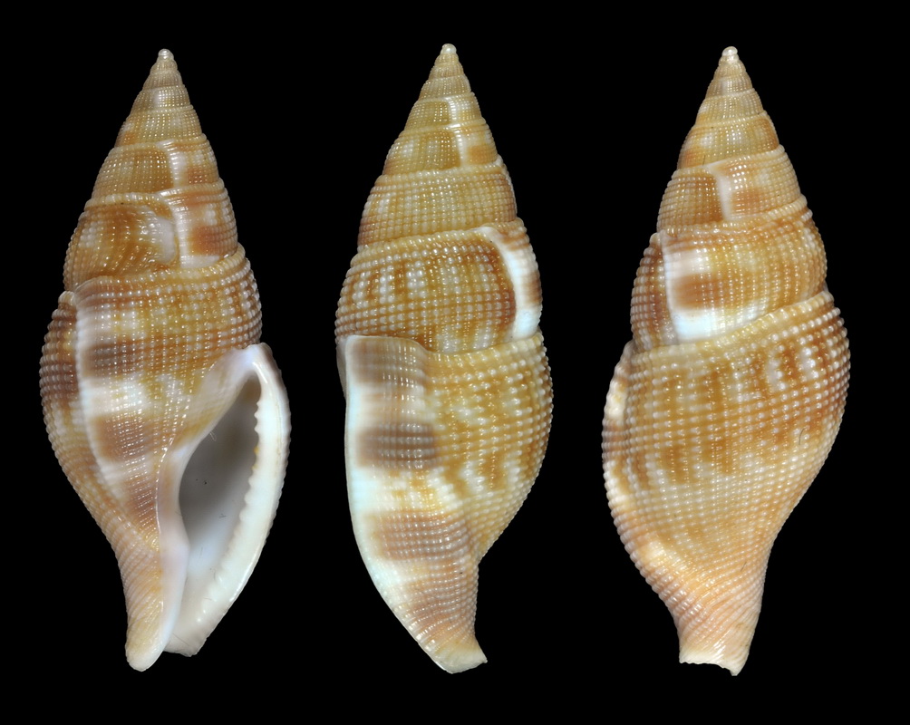

先前我有貼出來的殼:
1.殼長34mm. 這是Metula parthi Bondarev, I., 1997, 原產自中印度洋,馬爾地夫以南深海, Chagos Plateau.
我是收自東北角珊瑚船,一般作業深度是200. JustinLee兄也有收到,證實台灣海域確實為其產地.
具備長峨螺與布紋螺兩者的特徵,是兩屬之間的連結.

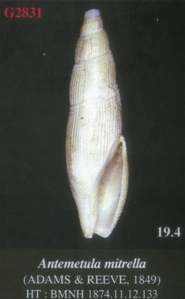

現在開始來解開mitrella__elongata這個謎團.
Metula mitrella (Adams, A. & L.A. Reeve, 1850)
Type locality是南中國海.
KurodaHabe mitrella的分佈在Pacific coast at 23N, 北緯23,切過台南. mitrella台灣最多. 所以這是南方殼.
鑑定要點: 細長,殼層直而不外擴. ( 看後水管溝及外唇,這隻HT是成貝了,強烈懷疑殼長應該是29.4mm,而非19.4mm )
Frossen認為 mitrella elongata 之所以難研究,就在於兩隻HT都是磨損的死殼,造成很多作者的困擾.

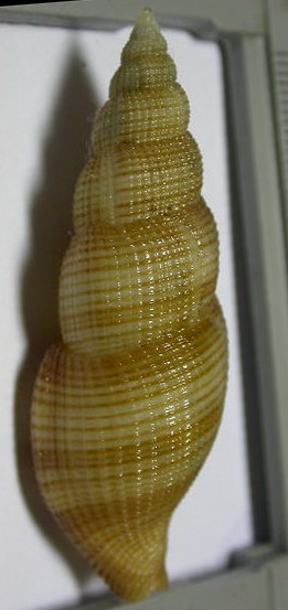

早先我把這隻25.2mm的殼當作mitrella,仔細比較後,它比mitrella還要細長,第一殼層與殼長比率更大,不符合.
( 這隻殼有正確的學名,大佬交代還是不能明說,數年或數十年有終極版出來後, 再公布吧. )

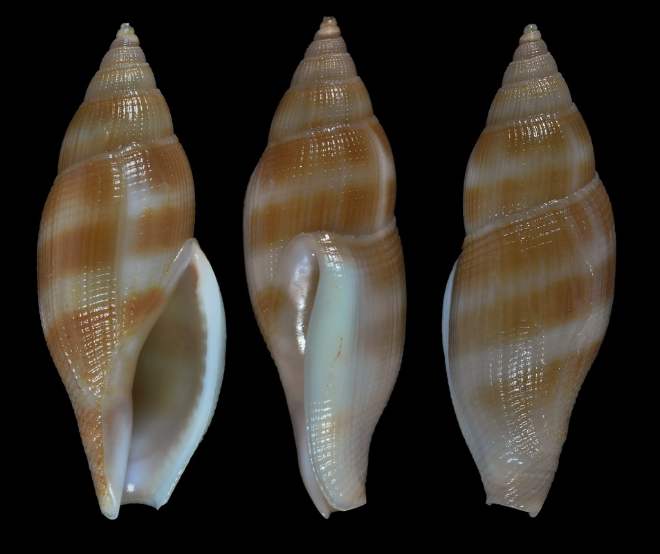

Emmauuel將這隻34.8mm的殼,當作mitrella,仔細比較後,它殼層比mitrella外擴度大,早期螺塔也較尖,不符合.
所以定名為未命名Metula殼1

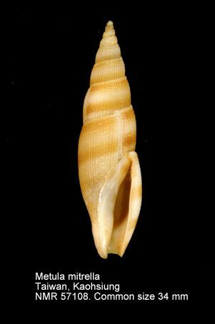

NHMR將這隻高雄殼,當作mitrella,對不對呢?
我的殼是北部漁船收穫,殼長33.8mm.
鑑定是所謂的 Metula angioyorum Parth, M., 1992.

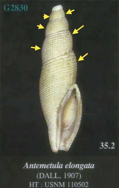

再來鑑定Metula elongata (Dall, W.H., 1907)
Type locality:日本本州,駿河灣.  所以這是北方殼.( Hardy資料的菲國無蝦米關係,又是烏龍 )
鑑定要點: 細長,殼體稍寬於,mitrella,殼層外擴度大於mitrella,尤其是倒數第二三四螺層.
正確的Metula elongata (Dall, W.H., 1907)
是站長的殼B, 殼長37.6mm. 一拜,再拜,三拜,以後大家缺什麼殼,想什麼殼,bill挖就有了.
