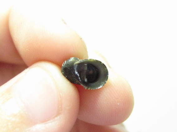

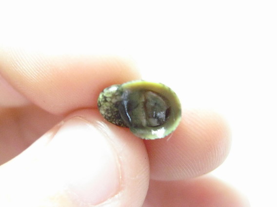

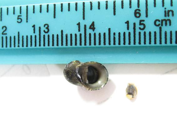

如題  很老的圓舟蜑螺  老的連兩邊的耳朵都垂下來了
Neritina crepiduralia Gmelin, 1791
殼長 : 12.3mm
不過 有採集到另一個成貝 殼口形狀也類似  與一般圓舟殼口不相同 所以不知是不同種或只是殼型變異
殼長 : 10.2mm

發表於: 03-October-2009 at 4:33am | IP Logged 引言(Quote) k037583118
上面這2顆的型香山濕地有~常見~還有形更扁且窄的~或是更圓的

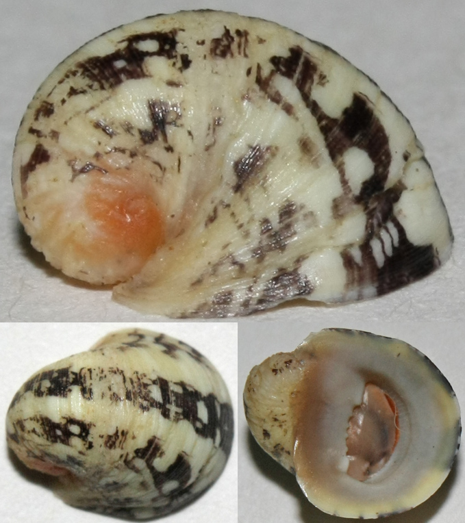

其實這不是蜑螺屬Nerita
而是河蜑螺屬Neritina
這2屬的口蓋不同
是寬口或雙耳蜑螺
第一篇第一種是雙耳,但不明顯
第二種應是寬口
而第四篇的第1,2種可能是新種
另1種均為寬口蜑螺
不過我沒看到實物
不是很確定

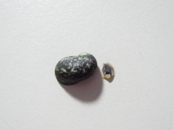

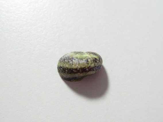

想請教寬口.小寬口.圓舟.雙耳的差異?
我重拍了殼.圖如下:
順便再貼幾顆不一樣的:
A.滑層也偏橘黃
B.型同第一篇1.2種

您PO的4隻都還是圓舟
1. 長度1:長度2 = 1:1
2. 成貝長度都在10~11mm以內
3. 螺塔內凹  胎殼且為淺橘色 (雖然照片看不到 還請你確認)

那4顆都是圓舟~我只是po出它殼型的變化~所以我才會認為用體層與滑層的比例去辨別~
因此第一篇您po的那2顆都是圓舟~
至於第四篇的第三顆...沒有放的很正.其實比例應該是1:1.多一點.且體.滑層沒有斷點.所以應該是"圓舟吧".
到底是不是圓舟本種.亞種或新種...就有待生物學上的鑑定及解剖了...
所以暫時先把這種"(a)體滑層比例1:1  (b)且滑層橘黃色  (c)又體滑層的交界處無斷點"的先列為圓舟了
