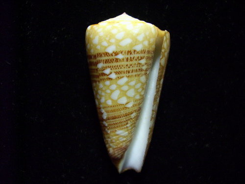

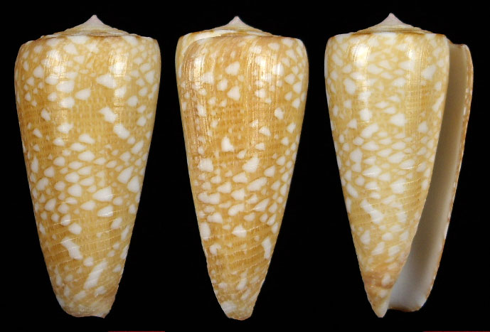

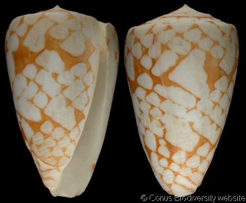

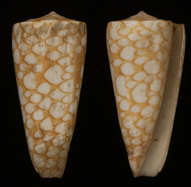

圖一:高雅芋螺Conus cordigera
圖二:高雅芋螺Conus cordigera
但為何芋螺專書是對的??而不是它錯
同意的人或任何負責鑑定者
都務必提出一套合理的理由
才能說服人
不能用我感覺是它沒錯....或盲從信任權威(無論是大師,或圖鑑,或國外網頁)

過去以來,勝利芋螺被視為高貴亞種
這二種之間在外形或紋路上應該符合一定的相近性
然而高雅芋螺花紋與勝利芋螺或其亞種大勝利芋螺實在不太相近了
勝利芋螺或大勝利芋螺的三角斑細碎而小
更重要的都有密集的橫螺帶
而高雅芋螺完全都沒有上述特徵
它跟勝利芋螺八竿子打不著
那麼跟勝利芋螺花紋較近,可被視為勝利芋螺的正種者
應另有其殼
芋螺專書裡的高貴正種跟勝利芋螺很像
它與勝利外形特徵近似,有很淺很淺的橫螺帶,花紋很細密
可惜圖片有點模糊
而且這種很像勝利芋螺的高貴正種
收藏多年從未見過
至於勝利芋螺的橫螺帶很明顯
有時甚至黑的誇張
這是高貴勝利家族與高雅家族很重要的區隔特徵

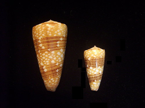

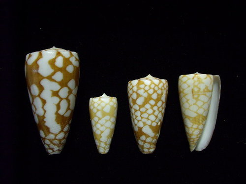

圖三
勝利芋螺Conus nobilis victor(左1)及大勝利芋螺Conus nobilis skinneri(右2)

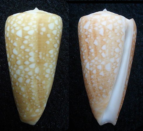

圖五勝利芋螺Conus nobilis victor

最近意外看到一枚芋螺
不動聲色下等到最後才將它買下
賣方描述它為勝利芋螺
但也註明Unique pattern with no band
殼高34.2mm,印尼產
比勝利芋螺或大勝利芋螺更少見
是的....就是它了....終於讓我等到你了....高貴芋螺ㄚ
解釋一堆不如一張照片更容易
下圖就是高貴芋螺正種Conus nobilis nobilis本尊
所以
請還給本尊一個正確的中文名吧
高雅芋螺Conus cordigera是高雅芋螺
高貴芋螺Conus nobilis是高貴芋螺
多數見到的以高雅芋螺佔絕大多數
在數量已不多的勝利芋螺中可以發現零星的高貴芋螺,正在呼喚或被等候....

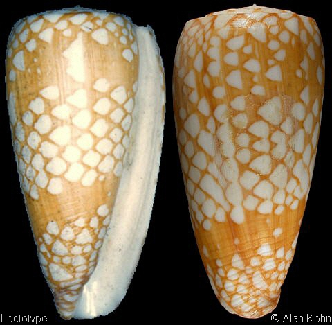

不過經過這些年的觀察,我發現菲國的cordigera/nobilis確實大多長得像cordigera lectotype一樣有兩條色帶.
不過也有少數的標本,其色帶不是那麼明顯而有點像nobilis lectotype.
Conus nobilis lectotype
39mm Palawan, Pl
41mm,Palawan
附帶一提,菲國南部還有一種比較少見的Conus (cordigera) bitleri,身材比較短胖,大塊的三角斑幾乎佈滿全身而無色帶.
如果再往南一點,在印尼就比較容易發現色帶不明顯疑似nobilis的標本.
Conus nobilis 34 mm Indonesia
但值得注意的是,在這個區域亦不乏色帶明顯像cordigera的個體.
Conus nobilis 35 mm E Indonesia
而這樣的觀察亦吻合芋螺專書對cordigera & nobilis分布區域的描述:前者涵蓋菲律賓至印尼東部一帶海域,而後者主要產於印尼的Java and S.E. Sumatra.
所以若不考慮芋螺專書內有爭議的標本,似乎可以簡單地將色帶的有無做為鑑定cordigeranobilis的根據.
如果進一步比較兩者形態上的差異, 個人甚至覺得這可能是只同一種芋螺的兩個form而已.

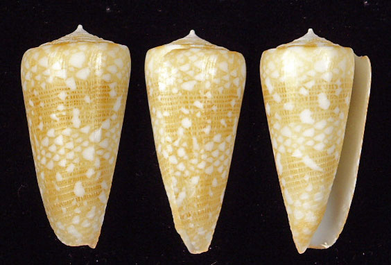

關於您所貼的這枚芋螺,我非常同意貝友打蠟公主在您blog內的回覆,這並非所謂的Conus nobilis,只是淡色的C nobilis victor而已,類似的標本我看過不少個,也收了不少圖.
這是幾年前國內某知名芋螺大師在網拍所釋出的收藏品.Conus victor sp. 39mm (原始的拍賣名稱)
其次這枚則是同樣跟您的一樣源自 C&S; Conus nobilis victor (Golden form) 29mm Pl
至於其他不同C nobilis 間的差異,我就不再贅述.相信打蠟公主在您的回覆中已有非常詳盡的著墨.

1963年Kohn氏重新選出Conus nobilis的選模式標本lectotype....又選出一枚有爭議的標本

所以在高貴命名後104年,K氏重新選一枚選模式標本來取代正模式標本....但這枚標本更有爭議,小王子也同意
該枚高貴芋螺選模式標本如下圖
所以您如果接受小王子的觀點
下圖這枚在您上文中不應列為高貴芋螺Conus nobilis的判斷標準
換言之無色帶標本(如圖)不應直接列為高貴芋螺判斷標準

以下再討論您所論幾年前芋螺收藏名家所出售的標本
下圖這枚標本依您所示,原始拍賣名稱稱之為Conus victor sp.
解前輩之所以不逕稱為Conus victor(勝利芋螺)而是稱為Conus victor sp.(某一種勝利芋螺)
應是揣度此種勝利芋螺實在與一般的勝利芋螺有不小差距
為求慎重而不依世俗慣例而以一般通名Conus victor逕以稱之
想必他亦發現這種Conus victor與一般Conus victor的差異
